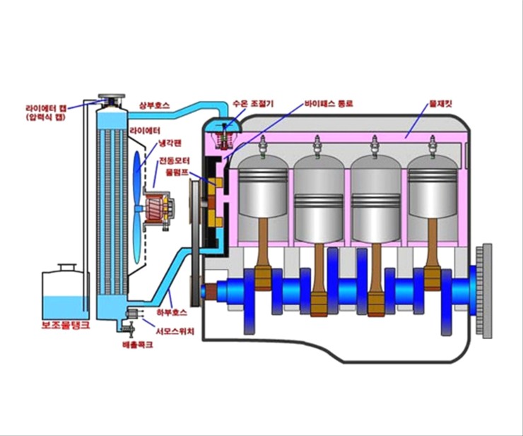

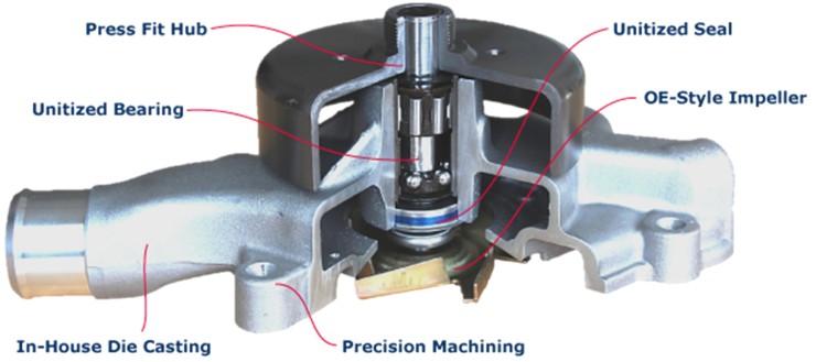

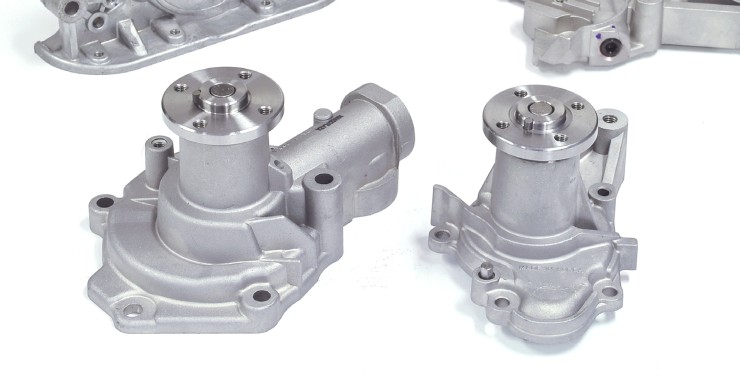

자동차 엔진이 과열되면 열기를 식히는 냉각수와 부동액. 아래 구조를 보시면 알 수 있듯, 워터펌프에서 펌핑을 하고 엔진 내부의 통로를 돌아다니면서 뜨거워진 냉각수는 다시 서모스탯을 통해 라디에이터에서 식히거나 또는 원래의 엔진룸으로 들어갑니다. 이 때, 냉각수가 충분히 차가워지지 않고 다시 엔진의 워터재킷을 돌아다니면? 바로 오버히트(overheat)가 발생합니다.

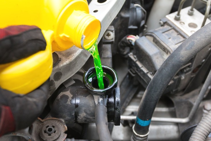

가장 쉽게 생각할 수 있는 것은 냉각수를 채워보는 것입니다. 주행 중이시라면 가능한 빨리 정차를 하고, 엔진을 식혀야 합니다. 피식 피식 수증기가 나오는 리저브 탱크 열다가 화상을 입을 수 있으니 꼭 엔진을 식히셔야 합니다. 그리고 저장탱크에 얼마나 냉각수가 들어 있는지 확인!
저장탱크의 냉각수가 상당히 줄어들어있다면, 오버히트의 원인은 바로 냉각수 부족입니다. 이때 임시적으로 물을 넣어 주행하시고, 차후에 부동액이나 냉각수를 꼭 넣으셔야 합니다. 왜냐하면 일반적인 물은 냉각수의 역할 중 냉각 작용만 하고, 겨울철이라면 얼거나.. 여름철이라면 끓을 수 있기 때문입니다.

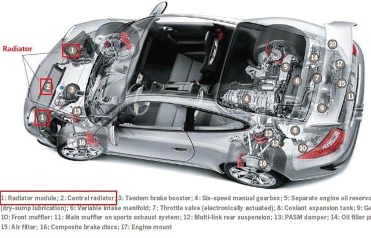

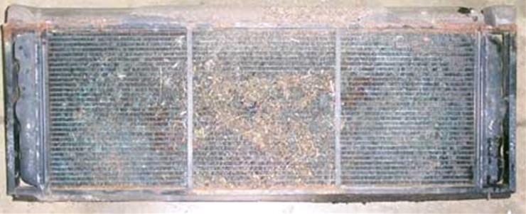

1) 라디에이터 코어 및 콘덴서의 코어에 이물질이 끼어 외부 공기가 전달되지 않는 경우
경우의 수는 적지만 종종 있다고 하네요. 그래서 라디에이터 플러싱을 하기도 합니다. 비포장도로가 많은 나라에서는 이 문제가 종종 있는데, 우리나라는 도로 상태가 좋다 보니 ㅎㅎ

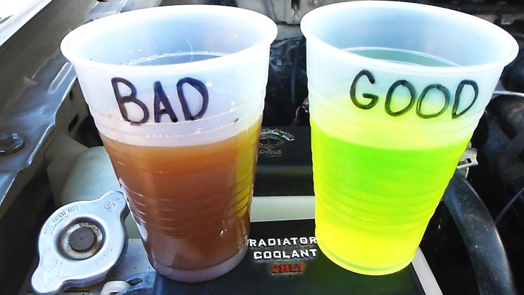

2) 라디에이터의 코어 내부 부식으로 냉각수의 통로가 막히거나, 균열이 일어나 새어 나오는 경우
이는 보통 냉각수를 제때제때 교체해주지 않아 발생하는 문제라고 합니다. 부동액에 들어있는 첨가제 중 녹 방지 역할을 하는 성분이 수명을 다해서 생기는 문제! 메뉴얼을 살펴보면 냉각수 교환주기가 나오지만 2년 주기로, 만약 LLC(Long Life Coolant)라면 4년 주기로 꼭 교체해주세요

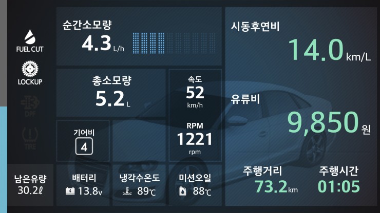

정차 중인데 갑자기 위이잉 소리가 나기 시작하면, 라디에이터 팬이 돌아가기 시작했다는 것을 의미하는데, 이때 몬스터게이지를 통해 냉각수의 온도를 한번 체크해보세요:)

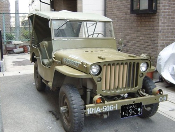

오버쿨의 원인은 실제 냉각수의 온도가 떨어지는 현상인데, 수온계 센서나 써모스텟 때문에 발생하는 문제입니다. 위에서 써모스텟이 닫힌 상태로 유지되어 오버히팅이 된다면, 써모스텟이 열린 상태로 유지된다면 오버쿨링이 벌어집니다. 또한 외부의 온도가 너무 낮아서 수온계가 지속 하락하는 경우도 있는데요. 이 경우 외부 공기의 흡입을 막기 위해 그릴에 골판지나 합판을 달아 보는 것도 방법입니다. 물론 완전히 막으면 온도가 너무 올라가니 약간만 커버를...
?src=%22https%3A%2F%2Fblogfiles.pstatic.골판지가 박혀버린 그릴...

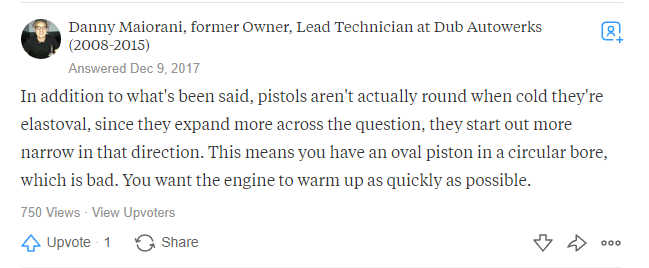

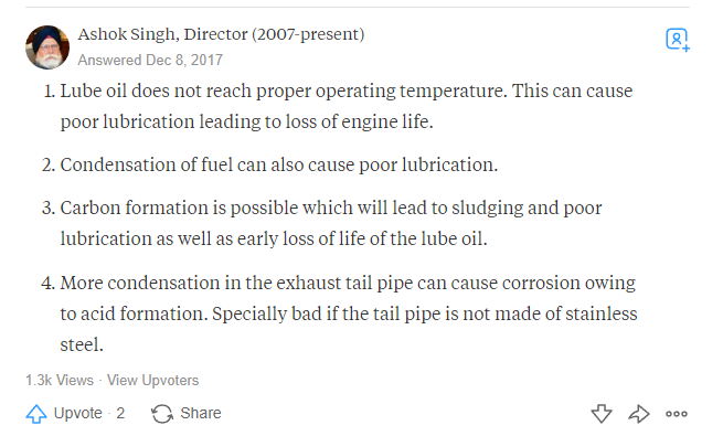

이것을 논리적으로 이해하기 위해 정말 많은 구글링을 해봤는데요. 미국인의 지식인 Quora(페이스북 창업주 중 한 명이 자 CTO였던 Adam D'Angelo가 만든 Q&A 웹사이트)에서 찾았습니다. 오버쿨링 발생하는 경우 나타나는 문제로
?src=%22https%3A%2F%2Fblogfiles.pstatic.quora에 올라옴 오버쿨링에 대한 답변
1) 윤활유가 적절한 온도까지 상승하지 않아 윤활 작용에 부정적인 영향
2) 연료의 압축에도 영향을 미쳐 윤활작용에 부정적인 영향
3) 카본떼 형성 가능
4) 배기구 끝부위의 과도한 압축이 산화 물질을 만들어 마모를 만들 수 있음.  만약 배기구가 스테인리스 스틸로 만들어졌으면 정말 심각한 문제
5) 피스톤 모양이 둥글게 변질됨
